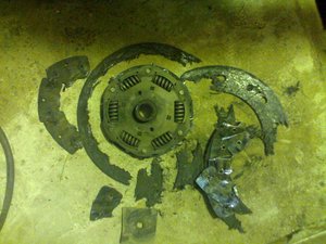

    АКПП сколько момента держит?
    просто у меня чип сцепу в клочья порвал

    На штатном бублике лучше не вылезать за 450 нм. На нештатном можно немного пожестить)

    тоже не мало!
    я вот корзину от RS4 , думаю брать или нет, т. к. есть корзина от S8, она вроде нормально должна держать!

    На самом деле для этого мотора 450 нм смех. Даже на штатных к03 легко можно подойти к 500 на 98 бензине.
