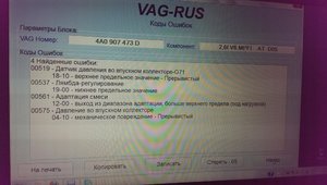

    A6 c4 2.6 95г. АКП
    нужна помощь. машина троит после того как заведу минуту -две потом приходит в норму, и тяга тоже. не важно прогретая машина или нет. но вибрация больше нормы все же остается. установлено ГБО 4 поколения. прикреплю фото с диагностики.

    Очень похоже на то, что отвалилась или пропускает трубка идущая от впускного коллектора на "мозги".

    Мне кажется,что у тебя проблемы с датчиком абсолютного давления.Он находится в самом ЭБУ и к нему ведёт та самая пластиковая трубочка, которую ты проверял. По моему, он не диагностируется в случае выдачи неправильных показаний. ОН не перепаивается, и меняется только с "мозгами" в сборе. Была очень похожая симптоматика, перерыл много информации .Нашёл ЭБУ с таким же номером и всё заработало.
