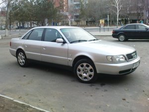

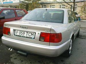

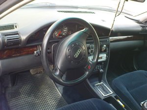

    Вот она

  5. mr.Anderson
    mr.Anderson Живу я здесь
    1 апр 2008
    2.478
    Audi A6 C4, 2.6
    Хм. У меня тоже колец в приборке нет и приборка не полная. А клима очень смахивает на приколхоженый шкодовский климатик
  6. 44OOOO44
    44OOOO44 Живу я здесь
    4 ноя 2005
    1.368
    А6 '00; Rav4 '14
    Глушак от дизеляки, фаркоп... А не катер ли она какой таскала туда-сюда??? :bt:Даж не знаю-меня такие машины настораживают. Нужно очень хорошо всё отдиагностить-ВАГнуть и тряхнуть всю хорошенько, если в душу запала.

    А6 '00; Rav4 '14
    GradeOne смутил просто со своей панелью 100-й.... :bt: А так да-одни из первых А6 были без колечек, с почти сотошной накладкой селектора.

    а чем плох глуша от дизеля? Фаркоп не показатель, они в европе все таскают всё что не поподя

  11. 44OOOO44
    4 ноя 2005
    1.368
    А6 '00; Rav4 '14
    #31 44OOOO44, 14 дек 2009
    Просто моё личное восприятие... Я не понимаю владельцев, клеящих серебристые рамочки в салоне, ставят глушак от дизеля на бензин. Фаркоп это не плохо, просто повод задуматься над тем, что движёк и трансмиссию могли перегружать.
    Противотуманки да-в блок-фаре.
    Клима не родная 100%. На 99% что Диавиа. Может коряво работать-зависит от состояния и установщиков.

  13. GradeOne
    GradeOne Живу я здесь
    23 окт 2006
    1.110
    Z750
    Меня смутили не кольца, а расположение прикуривателя.
    А приборка от А6-й.

    Да прикуриватель многих смущает, но дело не в его расположении, а в том, что в 94-м появились оригинальные мафоны(опция) 1.5 дина-отсюда и расположение на центральном тонеле. Без оригинального звука прикуриватель рядом с 1-дин.

  20. AndreyP
    AndreyP Завсегдатай
    3 апр 2007
    728
    VW Jetta
    Ходовая нормальная, впереди 2-а рычага всего. Если ставить хорошего производителя Lemforder - проходят от 50 ткм и стоят ~ 3000р/1шт.
    Если монопривод, то задняя балка вообще неубиваемая.
    Узнай VIN, посмотрим какая комплектуха, возможно, машина без климы и её дополнительно колхозили под это дело.
    Номер блока климы под А6/С4 - 4A0 820 043 K, на разборке 4-6 тыщь.
    Бокс тёплый искать... Да, кстати, проверить нужно и можно без шнурка (правдо на штатном блоке климы), ошибки климы. Обычно выходят из строя моторчики центральной заслонки, а это пол торпеды разбирать...
