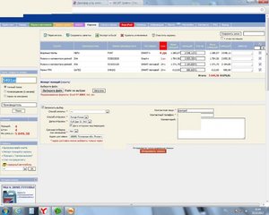

    Вот конкретные номера, что я ставил:
    1) Ремень ГРМ Gates (5491XS) - 700р.
    2) Ролик натяжной INA / LUK (531 0531 20) - 1550р.
    3) Машинка натяжная с прокатным роликом INA / LUK (533 0028 20) - 1950р.
    4) Помпа HEPU (P547) - 1350р.
    Даже 5550р. получается.
    Кто не в курсе - в оригинальных роликах, внутри лежит INA / LUK.
    Я это знал и специально положил в багажник старые запчасти, именно для такого случая, чтобы ничего на словах не доказывать.
    Я специально зафоткал запись в ежедневнике, от 21 сентября, когда я написал список запчастей для ГРМ, с номерами и ценами, а потом заказал:
    Поехали дальше, я специально сходил в машину и достал из багажника заменённые детали, чтобы показать вам оригинал, ой простите, Кетай же:
    Извините, весь багажник перерыл, но упаковку от ремня Gates не нашёл, видимо попалась под руку и я её выкинул.
    Кто не верит в такие цены, я специально сформированный заказ у моего поставщика (конфиденциальная информация о поставщике, скрыта):
    Сумма заказа 5049р., я себе забираю с наценкой 10%, итого выходит 5554р.
