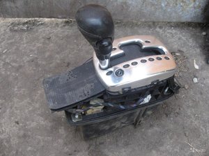

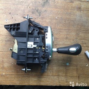

    Спасибо, но не помогло. На пассате снимаются накладки и клеится кожа. края прикрываются накладками. У нас ручка из 2х половин, края кожи заправлены внутрь. Но вот толи половинки защелкиваются или склеиваются. Разбираются ли потом - хз. Фото моей ручки не сделал, но на стыренных с инета видно что сначала наклеена кожа, потом половинки соединяются. Вопрос - как.

    Я тебе могу рассказать как я делал у себя на механике. Но я предполагаю у тебя совсем по другому. Углубление полосой которые видно на фото это не половинки, эти углубления сделаны для того что бы шов от кожи не выпирал

    две половинки приклеены. это я смотрел на ручке акп, но она без кожи была

    ясно, спасибо, значит натягивать-клеить, а края кожи подрезать по месту и впихивать в пазы
