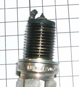

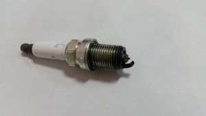

    Здравствуйте, за 3 месяца обгорело уже 2 свечи и выходят из строя катушки зажигания на них. Причем первая обгорела на 1м цилиндре, следующая на 4м.(первая VAG была, сегодня NGK)С чем это связанно?

    Всех С Новым Годом!!! А из за растянутой цепи - могут гореть? на заправку не очень похоже. только когда в пол педаль- покатаюсь , тогда горят (опять выгорела перед новым годом).

    какой расход масла?
  6. ROTEX150
    ROTEX150 Новичок
    25 окт 2015
    14
    Каким бы ни был расход масла ни разу не сталкивался с оплавлением свечей из-за него.

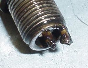

    Вот по 2.0 TFSI.
    [CUT]
    Сводка TPI
    Учётный №: 2027089/5
    2,0 л TFSI EA888: загорается Check Engine, пропуски воспламенения, не работают свечи
    07.05.2013
    Описание неисправности клиентом/Заключение станции
    Рывки двигателя, горит Check Engine.
    В регистраторе событий блока управления двигателя имеются записи по пропускам воспламенения в одном или нескольких цилиндрах.
    В качестве вызывающей ущерб/повреждение детали можно определить одну или несколько свечей зажигания.​
    Техническое обоснование
    Эффект самоочистки свечей зажигания может оказаться недостаточно действенным при определённых условиях, особенно у клиентов, эксплуатирующих автомобиль с малыми нагрузками.
    При этом отложения (нагар от топлива и т.п.) могут привести к ухудшению работы и повреждению свечей зажигания.​
    Решение в условиях сервиса
    Повышение разрежения в картере положительно сказывается на уменьшении нагара на свечах и в камерах сгорания.​
    Рекомендация по ремонту:
    1. Следует отремонтировать двигатель по своему усмотрению (замена свечей и т.д.).
    Дополнительно
    2. Использовать комплекс мероприятий для увеличения разрежения в картере двигателя, если они доступны (см. таблицу ПО ниже). ​
    Указания:
    В связи с изменением давления в картере обязательно необходима адаптация
    ПО блока управления двигателя и соответствующее изменение уплотнения носка коленчатого вала
    Действовать в соответствии с Руководством по ремонту.
    Пакет мер по повышению разрежения в картере можно реализовать только при наличии данного ПО.​
    Нужно заменить следующие детали:
    - редукционный клапан картера двигателя (в составе маслоотделителя тонкой очистки) с номером оригинальной детали 06H.103.495. J
    - передняя уплотнительная манжета коленчатого вала с номером оригинальной детали 06L.103.085.B
    - Следует обновить ПО блока управления двигателя через SVM:
    SVM-код: 01A034​

    расход - примерно литр на 3т км.
  9. Smol
    Smol Живу я здесь
    15 янв 2015
    1.171
    Audi Q5
    а есть фото целой свечи?судя по этой фото свеча имеет нагар характерный повышенному расходу масла

    и масло. и форсунки льют. по внешнему виду свечей в цилиндрах писец

    в том то и дело , что остальные свечи не закиданы, имеют слегка желтый налет.( позже выложу фото рабочих). маслоотделитель стоит уже нового образца.
