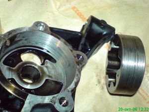

    У тебя то-же на Х.Х, было давление 1 бар? Если речь идет о 20-ти клапанном моторе , то давления 1 бар на Х.х. НЕДОСТАТОЧНО! Далее ,в зависимости от модельного года (и конструкции масляного насоса !) можно почистить сетку (внешнее зацепление) или придеться менять и насос ,который плохо относится к масляному голоданию (внутреннне зацепление )
