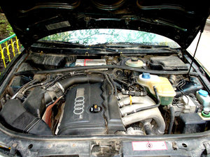

    на АЕВ оно как раз не присутствует, инфа отсюда, да и по форме впускного это видно

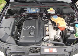

    там чайники похоже кругом, вот сравни коллектор с 1.8 не турбой :drunk:
