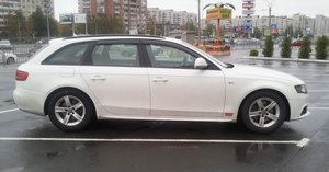

    Итак, на выходных был куплен комплект Nokian Hakkapeliitta 8 в размере 205/65 R16. Так как по отдельности диски и шины занимали много места + снег/заморозки/очереди на шиномонтаж не за горами решил все сразу и установить.
    Ранее стояли 225/55 R16 (летом Bridgestone Potenza S001, зимой липучка Pirelli WinterSport), так с первых же метров ощутил заметное увеличение мягкости и комфорта. Хоть и шипы + асфальт, но едет как кажется даже тише. Просвет увеличился на 0,9 (было 12 см) и я доволен как слон. Внешним видом, кстати, тоже :nod:
    Ничего нигде не трёт!
