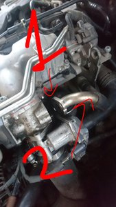

    Понятно, что многие сталкивались с проблемой масла в дросселе, но подскажите насчёт моих 2х идей.
    Сегодня открутил патрубок егр от дросселя. Чистил некоторое время назад, хотел посмотреть, сколько же там нагара. Так вот, поставил я картонку, покрутил джвику секунд 10 и на ней образовался нагар. Вот хочу уточнить. Идеи две :

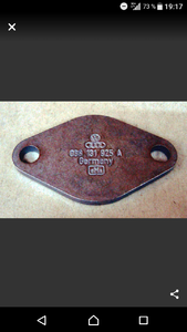

    1.- под цифрой 1 поставить заглушку 038 131 925 A и все. Привод клапана электронный, пусть себе работает в холостую. Ошибок, соответственно не будет.
    2.- в место под цифрой 2 маслоулавливатель воткнуть. Единственное, не будет-ли "орать" как из пробитого глушака? При откручином патрубке нормально так орёт) но оно и понятно.

    Какие будут последствия, если я просто воткну заглушку в дроссель? Прям где трубка егр в дроссель входит, в этом месте. Прямо перед клапаном егр. (он, если кто вдруг не знает, стоит в дросселе)

    Какие будут последствия, если я просто воткну заглушку в дроссель? Прям где трубка в дроссель входит, в этом месте.
    Дроссель при том, что клапан егр стоит в нем. Они друг к другу прикручины. Дроссель и егр. На фоток под номером 1. В каком режиме работы двигателя смесеобразования будет не правильным? При разгоне (раскрутке джвики) клапан закрывается, сегодня проверял. Я бы может и не глушил его, но хочу предотвратить попадание сажи в впуск.

    И что? Трубка О.Г. прикручена к клапану! Пля, забудьте вы про дроссель.
    Вот лично для вас.! Можно.
    Можно просто воткнуть заглушку и предотвратить попадание сажи во впуск. Это ведь в разы дешевле! Эврика!
    А все те люди, кто занимается удалением экологии программно, просто глупцы.

    Когда радиатор ЕГР потечет в выхлоп антифризом это не поможет . Опять же масло улавливать там нечего ,его там нет со стороны ЕГР .
