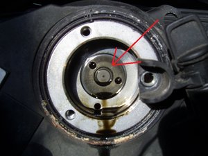

    Получил рекомендации первым делом проверить метки. Вот фото. на правом распредвале такое же расположение цепи (на 1 звено не дошло до метки). Ваше мнение: 1) это перескок цепи? 2) или так и было?:)
    Если цепь перескаивает, черные звенья смещаются вправо или влево относитально меток РВ? До коленвала не добрался. Это критично в ходе проверки меток?

    А сам не видишь чтто ли ? На звено перескочила цепь ... судя по верху . Естественно метки надо все три совмещать на КВ и распредвалах.

    от Argan2008 Получил инструкцию по проверке меток. Буду проверять. Спасибо.

    Меняй цепной комплект (это не только цепи и натяжитель) ,замена масла не более 8000км ..

    Сегодня проверил по вашей инструкции метки. Нашёл ВМТ первого поршня. Проверил расстояния меток на РВ. AB - 62мм. BC - 125мм. Похоже на месте. Случайно тронул рукой распределительный клапан - он легко крутится пальцем. Завтра буду искать динамометрический ключ и спецприспособу для закручивания клапана (его никак проверять не надо?) Попытаюсь добраться до смотрового окошка натяжителя, проверить кол-во меток. И буду пробовать заводить. Действия правильные, или ещё куда-то смотреть? Какова может быть причина самооткручивания?

    То, что открутился - не есть хорошо, но это врядли причина незаводки, можешь тянуть и без дин. ключа только постарайся удерживать вал ключом 17 или 18 за вырез за шестерней, а не за цепь, и без фанатизма, там не такое уж усилие (3кг) помни - резьба левая! При проверке главное, чтоб середина легко нажималась и пружинила, не должна мертво клинить.

    Клапан затянул, в окошко рассмотрел натяжитель цепи - 6 рисок (новый комплект ГРМ купил, завтра записался на замену). Машина завелась сразу, но троит. Дал поработать минут 10 на холостых, не газовал. Из выхлопной явно капает бензин. Присутствует какой то цокот со стороны третьей форсунки. Свечи проверял все 4 - в третьем цилиндре чистая, как вымытая. Остальные с нагаром. Снял ошибки. Подсоветуйте, завтра буду в сервисе, что делать с третьим цилиндром, ну и по остальному?

    Проверяли метки грм - все 6 сошлись. Поэтому перскок цепи был исключён. Надеюсь что заменят комплект ГРМ, форсунку, и машина заработает как надо:)
