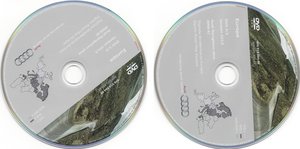

    Наверно просит вот такой диск.

    ок, спасибо. А где можно взять подобный диск? И это постоянно, когда нужна навигация, нужно будет вставлять этот диск7

    Ну наверно он должен быть внутри, а как комп будет знать, что диск вы купили.
    Вначале если есть возможность поинтересуйтесь у предыдущего хозяина машины- где диск. Может он его толкнул или просто вытащил и забыл обратно вставить. И вроде России там нет я не знаю. Если тут никто не ответит то спросите у своих офециалов там и цену узнаете, зато карты будут актуальны.
    Я машину еще не имею но копию диска скачал там DVD 7,8 гигов. Можете поискать в интернете. На торенте полюбому есть.
    P.S. только что увидал увас В6 тяжеловато наверно будет диск найти и уж если найдете то там точно России не будет. Но посмотрим, что скажут спецы.

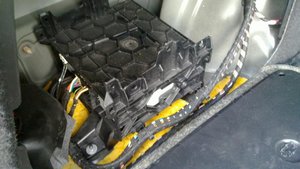

    Багажник, слева, открываем "люк" в обшивке, видим DVD привод с надписью Navi. Туда диск и скармливаем.

    видимо у меня такого привода нет...мог ли его кто-то утянуть? (предыдущий хозяин) Причем рядом никаких лишних проводов не лежит.
