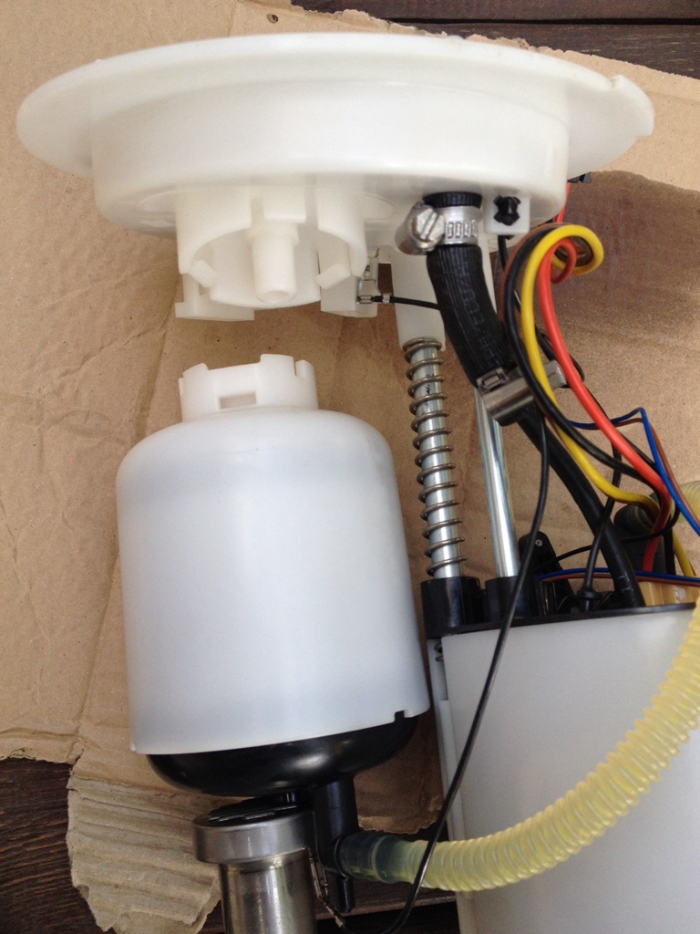

    на выходных снимал топливный модуль - фильтр сидит во фланце на месте, защелки целые. правда есть небольшой ход в них... неужели травит...может быть регулятор давления в нем работает некорректно...?

    Снял топливный модуль, отщелкнул фильтр от фланца

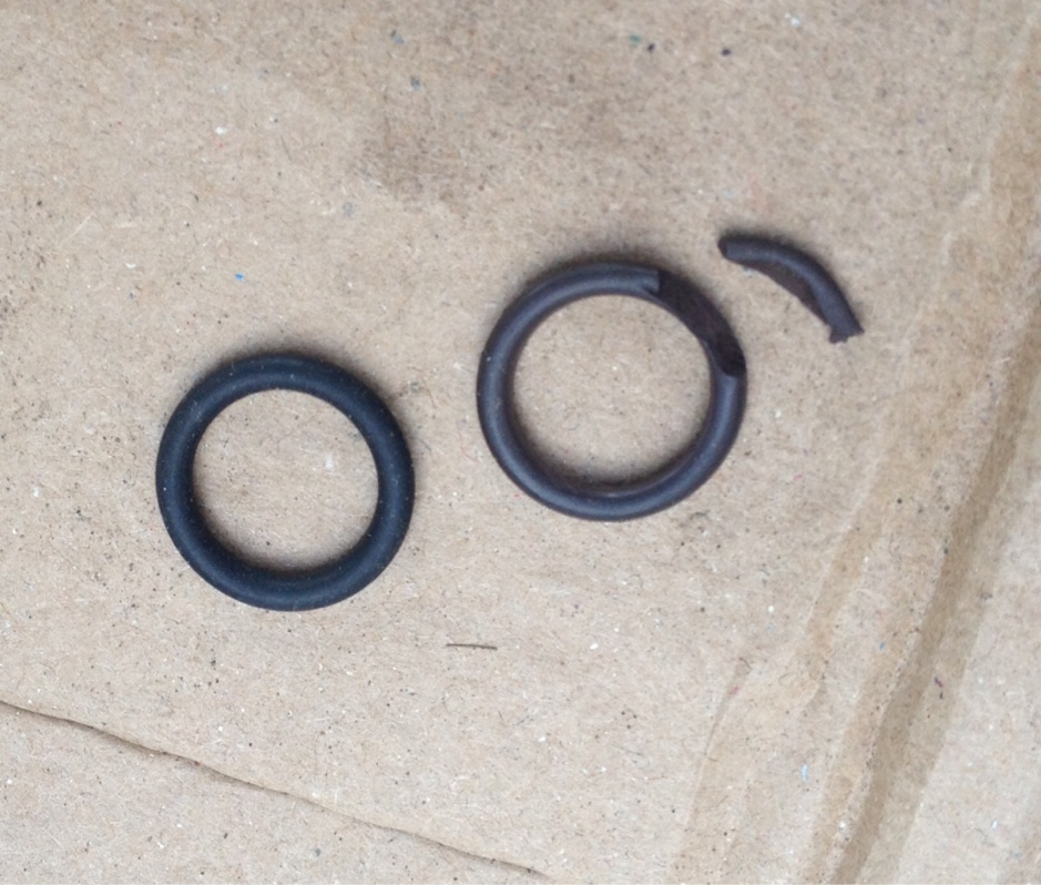

    Обнаружил укушенное колечко
    На фото, черное кольцо от дорестайлинга. Оно один в один по размерам, отличается только цветом.
    Его, я сохранил меняя фильтр на машине брата, как оказалось очень даже кстати.

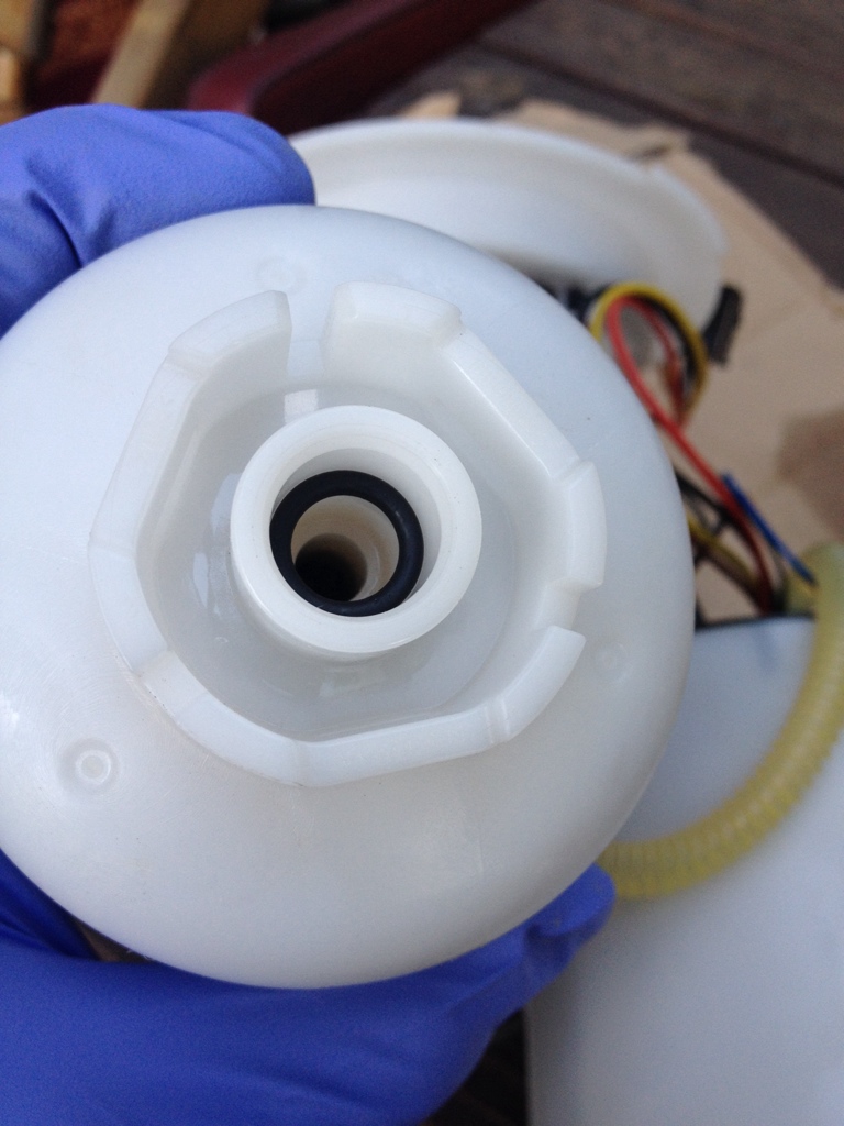

    Устанавливаем
    Защелкиваем и устанавливаем модуль на место!
