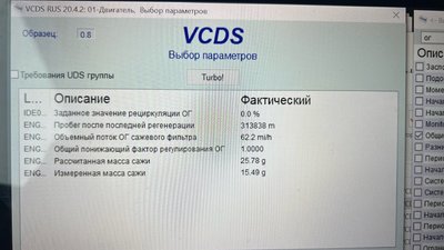

    Дано: Audi A4 B8 2008 3.0tdi с мотором CAPA
    Копался в VCDS и заметил, что показывает уж больно большой пробег после последней регенерации 31 тысячу км, рассчитанная и измеряемая масса сажи 25 и 15 грамм соответственно. На этой неделе получилось полетать по трассе, двигатель работал непрерывны часа 3, на трассе старался держать обороты повыше, но регенерация так и не включилась..
    Так же заметил, что заданное значение рециркуляции ОГ у меня 0.0%
    Вопрос: куда копать? Что может быть неисправно?

    Нет, сигнализаторов никаких нет. Регенерация происходит незаметно для водителя, и заметить ее можно только по косвенным признакам, но расход на трассе не вырос, температура ДПФ не поднималась. Делал полный скан пару раз- никаких ошибок не показало. Значения в группах, связанных с ОГ меняются (те же расчетная и измеряемая масса сажи), дыма нет, вони из труб тоже нет.

    с завода есть, сама банка присутствует, есть ли там что то внутри- не могу знать, но как написал выше, дизельной вони нет, трубы кристально чистые. Может есть способ, как 100% проверить через VCDS?

    Машина живет в цикле 80% город 20% трасса, но езжу я не по пенсионерски и мотор прокручиваю, когда он нагрет до рабочей температуры естественно.
    Тоже отчасти думаю, что можно не беспокоиться, особенно, если ДПФ заполнен только на половину, и если надо, то регенерация должна включиться, просто самому стало интересно, почему последняя регенерация была 30 тыщ назад, а на форумах пишут, что она происходит раз в 500-1000км, вот и пытаюсь понять, есть ли где то неисправность, либо машинка сама понимает, что с ней всё хорошо и не прожигается.
