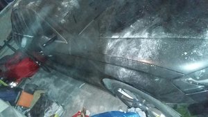

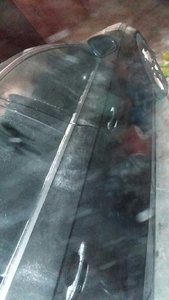

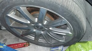

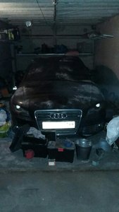

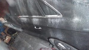

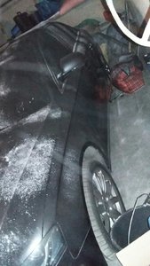

    Здравствуйте! у меня такая ситуация, машина 2008 г.в. с пробегом 39000 простояла в гараже (по моему не отапливаемый) 6 лет, ни разу не заводилась за это время, в последний раз я на ней катался в феврале 2011, как раз забрал с ремонта, была авария, боковой удар, выстрельнули подушки в переднем сиденье и с потолка, машину отдал в ремонт, все починили, кроме подушек и пиропатрона, который аккумулятор отстреливает во время аварии (вместо пиропатрона напрямую подключили аккум), т.е. машина была полностью на ходу, только ошибку фар выдавала и вроде все. Подскажите пожалуйста, что мне там надо поменять и в какой последовательности, чтобы на ней снова ездить. Мне уже сказали что 100% надо менять моторное масло (это и дураку понятно), желательно поменять масло в КПП, поменять все прокладки (а я даже не знаю где они, эти прокладки находятся), шины поменять (у меня 18 радиус, я как раз хотел новую резину на них поставить). Денег на ремонт не много, поэтому хочу сам все сделать, да и мне самому интересно в ней покопаться, пока она была на гарантии я ее к официалам возил, а теперь интересно самому полазить. Помогите пожалуйста советами!

    Плюсану ) возможно еще тормоза, ибо это архиважно а диски гниют как то быстро, да и на фото видно.

    1. резина: Если резина была под давлением и машина стояла не на спущенных колесах, то мне кажется резину менять не обязательно. В любом случае - надо проехаться и посмотреть - бьет руль или нет. Если не бьет - тогда ок.
    По резине еще надо внимательно посмотреть на саму резину - есть ли там трещины. Если есть и они "стремные", - лучше резину поменять...
    2. А что машина с каким то белым налетом ?

    Насчет тормозных дисков - если не ржавые - че их менять то ? А ржавчина на самих дисках сотрутся при первом торможении
