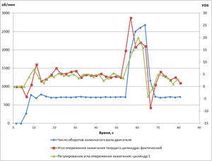

    За последнюю неделю через раз заводилась нормально. Вот УОЗ при запуске в удачной попытке на прогретом двигателе (после 50 секунд на газ хорошо нажал).
    Уменьшение угла опережения зажигания: цилиндр 1,2,3,4 - по нулям
    Адапт. корректировка УОЗ для равном. работы (на х.х.): цил. 1,2,3,4 - по нулям
    Пропуски тоже по нулям все
    Лямбда-зонд: ряд 1: зонд 2 (триггерный)-Кратковременная адаптация смесеобразования - 99,2%
    Какие показатели еще снять?
