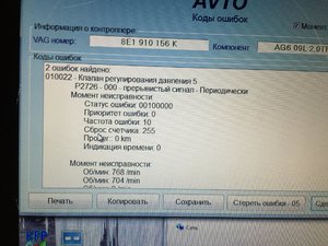

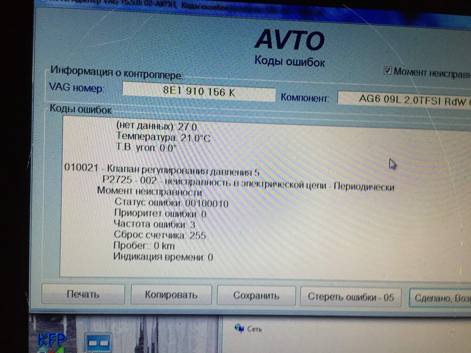

    Всем привет! Подскажите может кто сталкивался, после замены масла с фильтром в коробке, вышла такие ошибки и пока не прогреется все передачи горят красным.
    Авто a4 2006 год 2.0 tfsi quattro

    Это один из управляющих соленоидов причем основной . Интересно могли его повредить когда снимали/ставили поддон и фильтр .
  3. 052
    052 Водолей
    24 янв 2011
    6.388
    bmx
    Фишка, поди соскочила с соленоида. В любом случае, сначала прозвонить , чтобы не разбирать

    грязь попала в соленоид. когда промывка надо не просто слил-залил, а прокачивать свежее масло. промыть им коробку. его потребуется литров 15-20. а в чушко-сервисах простой перезаливкой только ломают коробки. вот и твою сломали

    А почему ошибка именно по контакту?
