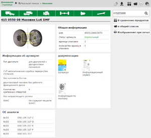

    Именно двухмассовый стоит :nod:
    VAG 06B 105 317

    Смотрел по Эльзе, по буквам двигателя выдал обычный. По вину - 2-масс, Вы правы. По хорошему - посмотреть бы автомобиль.
