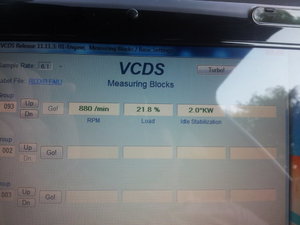

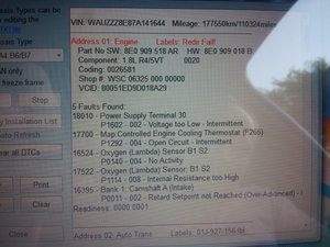

    Поменял я масляный насос, масло и фильтр не менял(проехал на нем 4000), потом через день на горячей машине по ощущениям пропала тяга немного и появился металлический шум как будто глушитель сечет, шум не постоянный а на оборотах в районе 1200 появляется пропадает, я заглушил подождал машина остыла, завел все нормально тяга есть едет нормально, почитал ошибки вот такая штука у меня вылезла 16395 bank 1 camshaft a intake retard setpoint not reached over-advanced, посмотрели 93 группу(см. фото)
    Помогите советом.
