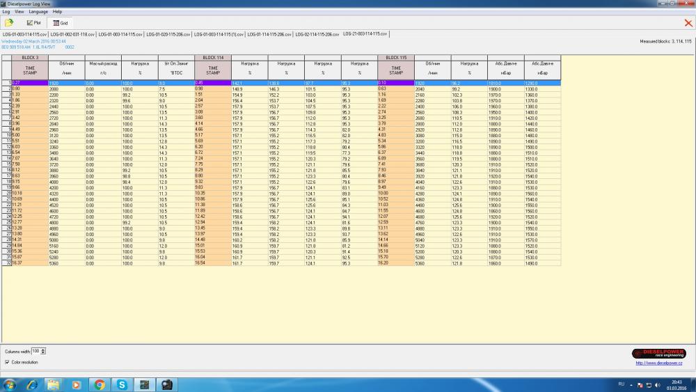

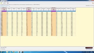

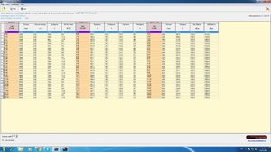

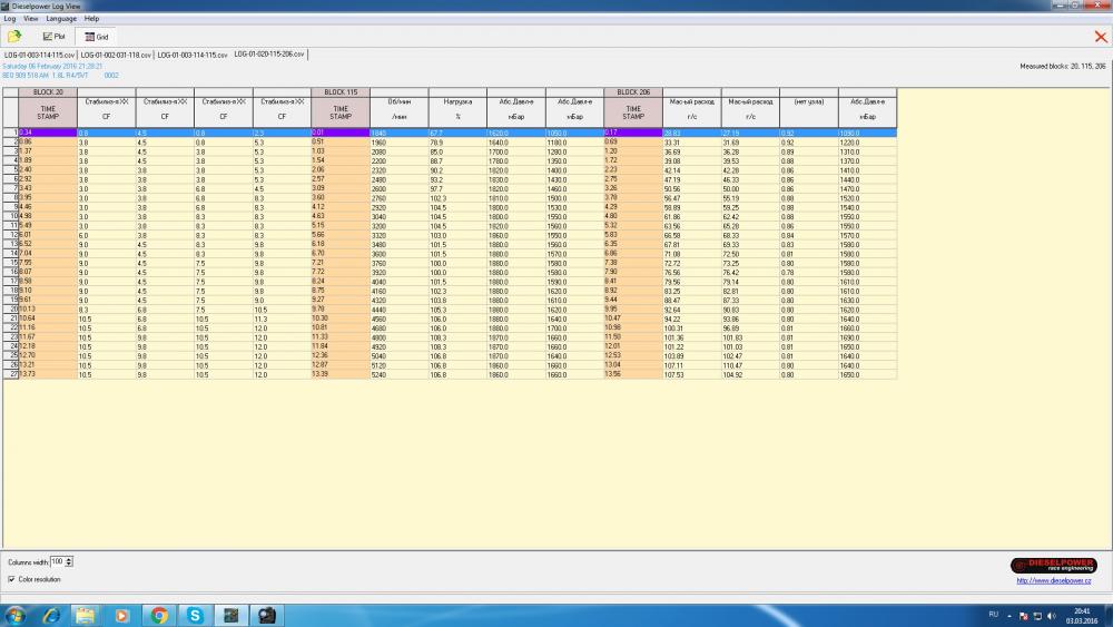

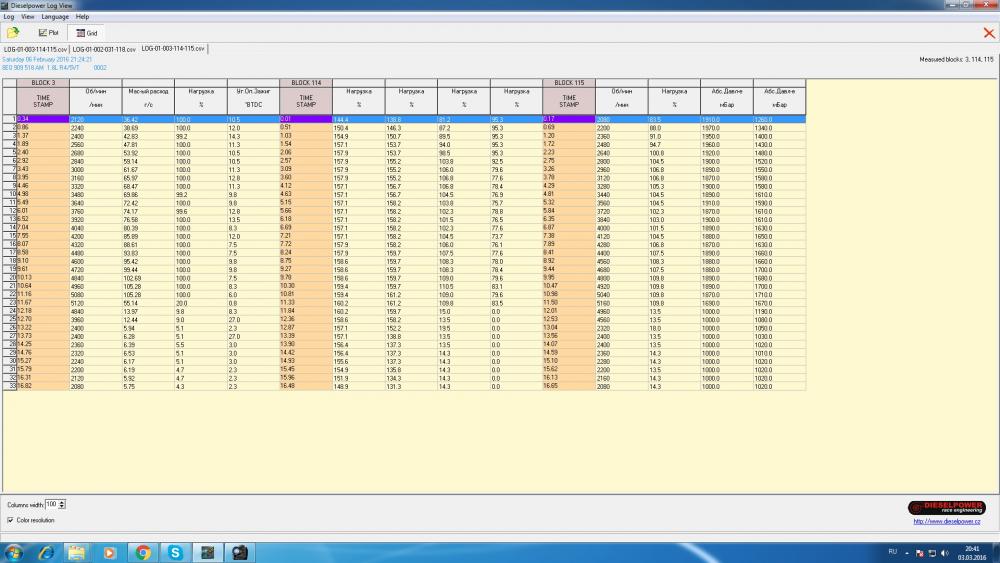

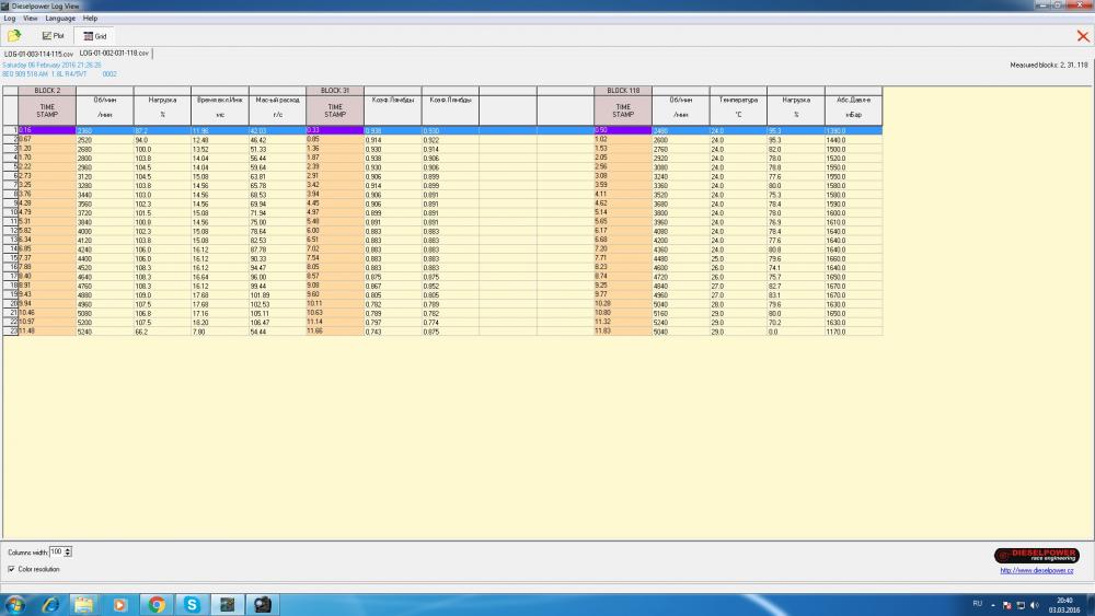

    Нужен совет куда копать по недодуву турбины. (логи прилагаю)
    машина A4 b6 8E 1.8TQ механика-6 мотор BFB
    В один прекрасный вечер Машина резко перестала ехать (пропал прием от турбины)
    снятие ошибок и логов показало сильный недодув на всем диапазоне оборотов.
    Было принято решение поменять турбину. Изменений не произошло.
    Все так-же недодув.
    (Логи 3 передача)
    http://www.audi-club.ru/forum/attachment.php?attachmentid=513363&stc=1&d=1457023497
    http://www.audi-club.ru/forum/attachment.php?attachmentid=513364&stc=1&d=1457023497
    http://www.audi-club.ru/forum/attachment.php?attachmentid=513365&stc=1&d=1457023497

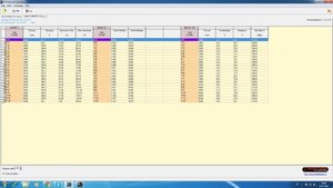

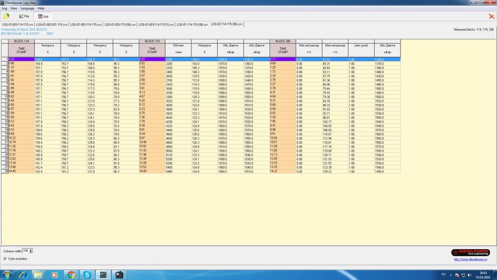

    Диагностикой была выявлена смерть ДМРВ (далее все действия производились со снятой фишкой ДМРВ)
    Поменял клапан N75(электромагнитный клапан). Без изменений
    Проверил перепускной клапан (байпас) состояние рабочее.
    (снял логи)
    http://www.audi-club.ru/forum/attachment.php?attachmentid=513371&stc=1&d=1457023662
    http://www.audi-club.ru/forum/attachment.php?attachmentid=513372&stc=1&d=1457023662

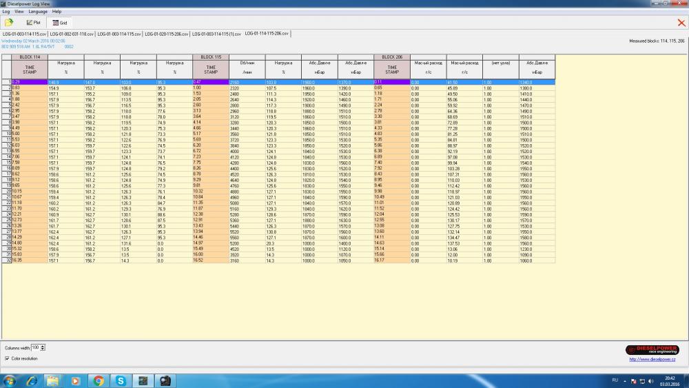

    так же снял логи с пережатым шлангом актуатора турбины
    http://www.audi-club.ru/forum/attachment.php?attachmentid=513373&stc=1&d=1457023709
    http://www.audi-club.ru/forum/attachment.php?attachmentid=513374&stc=1&d=1457023709
    Ребят, уже всю голову сломал.
    из за чего может быть недодув.
    возможно ли из за мертвого дмрв?

    На этом моторе это СВЯЗАННЫЕ ВЕЩИ! Кривой ДМРВ запросто зарубит наддув , как этот процесс организуется спроси у Влада (Melkon) он тебе красиво это с ЛОГами распишет))

    Интересный вопрос. А каким образом будет рубиться буст, со снятой фишкой дмрв?

    Ещё интереснее, посредством чего он вообще может рубиться, если актуатор отключен..
    Где-то дырища от турбы до впускного..

    Логи в виде нормальных CSV файлов есть ?
