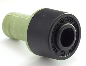

    Куку!
    Вот это что такое?

  20. SergV
    SergV Старожил
    20 янв 2008
    10.318
    Audi Q7/4L/BUG/JXX
    Не совсем. :)
    Все выше сказанное это без учета особенностей работы вакуумной системы.
    На приведенном мной фото, клапан, при выходе из строя которого маслозаливную пробку руками на ХХ не возможно будет оторвать от клаппаной крышки.
    Этот клапан физически препятствует созданию разряжения картерных газов в двигателе.
