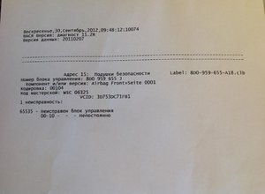

    A4 B5 1999 1.8
    В общем такая вот беда, можно ли исправить?

    А4/B5 1.8T AWM Q
    Перепрошить используя AirBag Reseter

    A4/B8 2.0TDI 08г.
    попробуй Carprog ом прошивку рабочую залить, если потом повториться - 100% блок под замену

    А8 D3
    Да там непропай в блоке. При чем тут прошивка

    A4/B8 2.0TDI 08г.
    а почему такая уверенность?

    А8 D3
    Непостоянно, ключевое слово.

    A4/B8 2.0TDI 08г.
    была недавно А6С5 с такой же ошибкой, в итоге излечилось заменой блока, а так - раз в неделю приходилось перепрошивать

    A4B5 Avant 1,6 ANA
    У меня тоже один в один на А4/В5, кроме номера кодировки: 00106.
    Как решил проблему?
    Думаю поменять блок, кто что думает?

    A6C6,BBJ, 2004
    Было такое AirBag Reseter исправить не смог. Заменил на бу прошил и вуаля.
