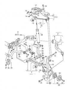

    Кто нибудь знает, что первым делом может застучать при попадании в большую яму? стойка которая к опоре крепиться (38)?

    В первую очередь может застучать элемент №38-амортизатор. Это можно продиагностировать при раскачивании вверх-вниз автомобиля, приложив руку к элементу 17, на котором в таком случае будет ощущаться постукивание. Хотя, я правильно понимаю, дорога в любом случае - к дилеру? Там подскажут.
