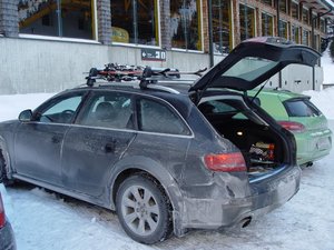

    Есть у кого фото на котором видны какие распорки (поперечины) между релингами должны быть, там отверстия на внутренней стороне релингов есть, чтобы поперечину устанавливать.
    Если можно код запчасти (поперечин на релинги), сколько стоит?

    По фоткам вроде Вы себе бокс Туле купили. Какая модель и габариты? Мне надо скоро будет покупать для зимы...

    У меня фотка только такая есть. Релинги от дилера досталисть бесплатно, но цена больше 10 000 точно.

    Thule Spirit 780. Размер : 196 х 78 х 33 см.
    Масса : 18 кг.
    Объем : 380 литров.

    Спасибо, по размерам не самый большой. Открыванию крышки багажника не мешает?
    По повышенному расходу бензина: на фотке у Вас еще велик на крыше, может из-за него такой повышенный расход по трассе? Багажник, вроде, имеет довольно хорошую аэродинамическую форму...

    Да, можно больше размером взять, но вид как касатку везешь да и с открыванием того же багажника. А по расходу думаю нормально, тут ведь и холостая работа и разный режим езды.
