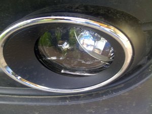

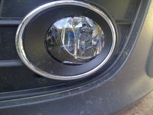

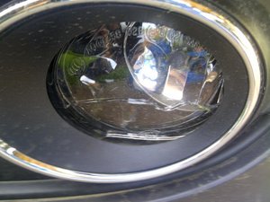

    +1 с баком и дисками тормозными. Думал, что меня глючит и я придираюсь, но раз и ты написал, то это уже система. Отпишись как соберешься устранять, постараемся вместе сделать.
    Еще у меня треснула противоткманка, 2 трещины по всему периметру. Удивительно, но следов попадания чего-либо нет...Вот думаю с чего бы, т.к. перед этим включал их ненадолго.

    По поводу туманки где я читал, что они ломаются как только заедешь в лужу... Я в дождь езжу исключительно с ними вместо штатных лампочек установил лампочки фирмы PIAA ядрено желтые очень хорошо светят в дождь и не отражаются от капель. Так вот при такой эксплуатации все туманки живые. Интересно если нет сколов то можно ли её поменять по гарантии?

    Топливомер так и работает. Забейте. Связано с формой бака. ПТФ на VAGe от воды не трещат уже давно. Скорее всего камень.

    Туманка лопнула у меня тоже, когда долго ехал по трассе с включенными птф и потом вьехал в лужу. Думаю от воды, т.к. следов камня не видно. Цена вопроса 2200р в экзисте оригинал.

    Я с ними совсем не катался, включал на 5 секунд. 2 раза как помню за поездку. Дождя вроде не было, но ровные две трещины от края до края. Только жидкость размазанного насекомого рядом была (причем не на стекле). Знаю, что подобные косяки с противотуманками у многих производителей есть, вот и на ВАГ подумал. Попробую фото сделать и выложу завтра. Про гарантию тоже интересует (принципиально), но мне знакомый озвучил цену в 1,5 килорубля. Есть еще и КАСКО конечно, но ради этой мелочи не хочется им пользоваться.

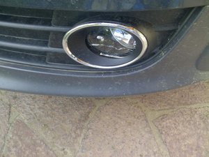

    Как и обещал, сфоткал. Лучше не получилось, но надеюсь, что видно и понятно. Кстати, вспомнил, что туманки постоянно включаются вечером на парковке, т.к. активирована "coming home".

    вот у меня точь в точь так же лопнула, уверен что от лужи

    Так они у меня не нагревались даже совсем, включались краткосрочно.
    Единственное подозрение. которое у меня есть, что это могло от попадания в яму. Но я и этому не могу дать объяснение до конца.
    В случае, если я не одинок, то тем более стоит про гарантию говорить. Вы самостоятельно меняли?
