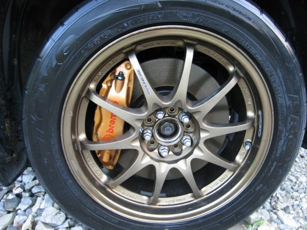

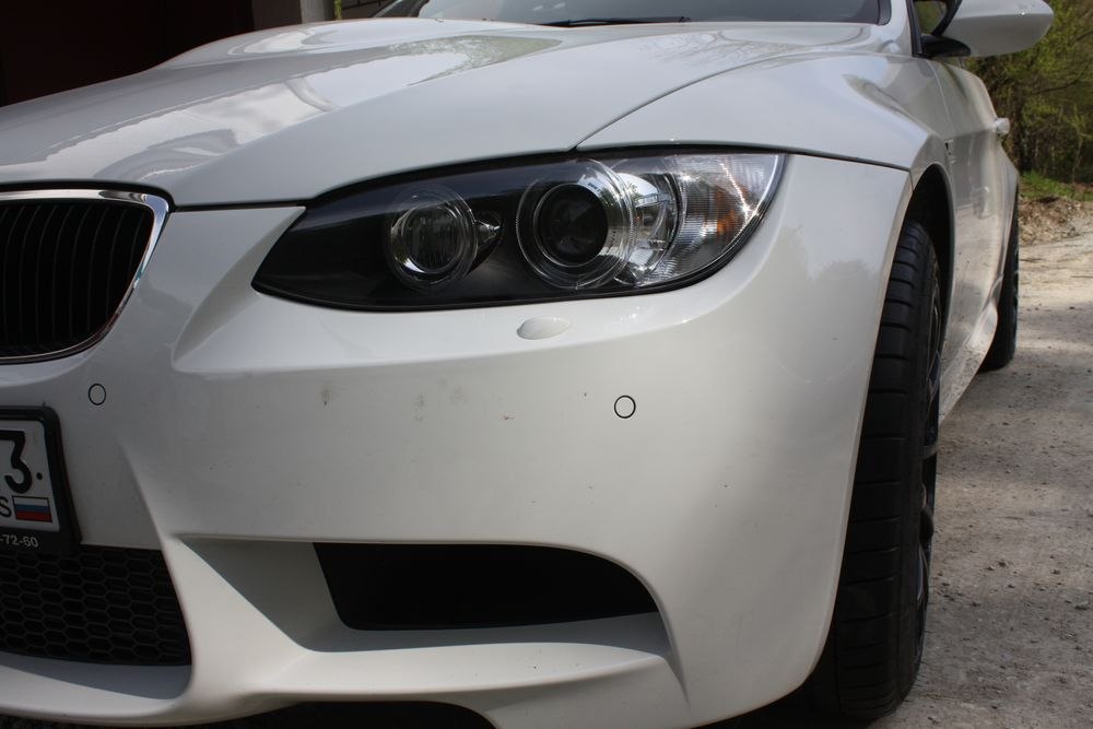

    1) 255 на 8ой полке будет бубликом
    2) с точки зрения управляемости бублик ХУЖЕ домика (домик, это когда диск максимально широкий для резны, к примеру у меня стоит 245 на 9 полке:
    А вот мой бублик (но это 235/50 на 8ой полке, а у Вас будет на 2 размера больше, так что бублик будет гораздо больше):
    По моим ощущениям бублик - не хорошо.
    Но тут надо понимать, что у разных производителей резины разная боковая, что сказывается на форме шины! У меня был случай, когда колесо с таким-же типо-размером не влезло в арку!
    По моим наблюдениям для сарая 245/45 - самое то!
    пробовал: 215/60, 225/45, 235/50 на форике
    больше всего понравилось 235/50, но хотелось чччуть меньше профиль, чтобы не подламывало боковину (235/50 на фото)
    хотел поставить 245/45, но машину продал
    Не надо пока f10 смотреть, сыровата она (во всяком случае м5 ой как не хвалят...)
