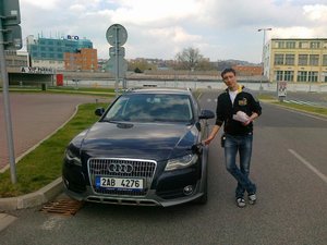

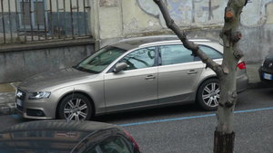

    У мня пофиг на маслоотделитель вон шкала опустела жду лампы, а пробег 900км, а раньше 1500км проезжал:shock: В начале апреля ездил с малым в европу на соревы по футболу заметил что 4ки в кузове сарай да дизель очень популярны как и другие марки в таком сочетании паркетов и джипов почти нет как и урликов как больших так и малых но возле одного удалось сфоткаться тем паче почти близнец!

    Че то промудил с фотками вот
