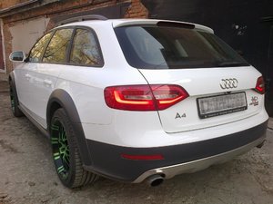

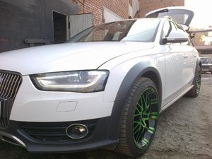

    перед встанет, но утонет относительно штатки на 3 мм , вроде не критично, но я бы проставки 5-10 мм смело на перед вставил
    зад без проставок не встанет ... у меня 9.5х19 ет30 и до стойки внутри как раз 5 мм + я зад вытягивать буду проставками 16мм ... т.е. посоветовал бы как минимум на зад 10мм проставки ставить

    ну как-то так (еще без задних проставок)

    дело в том, что у меня 9.5 и ет 30 в круг , а у тебя 8.5 ет 35 спереди , т.е. уже и глуюже , и сзади еще глубже чем у меня на 5мм при ет 35 против 30 моих
    зад точно в стойку упретсяч , так что там надо минимум 5мм, но лучше 10 или как я буду ставить 16мм
    перед чтоб как у меня был нужна проставка будет на 16мм как раз, в идеале до милиметра как у меня это 17мм , но такие ток кастом , либо 16 либо 20 уже , но 20 многовато скорей всего будет
    вобщем мой тебе совет, будешь брать те диски , что написал, покупай вектор проставки алюминиевые на 16мм вкруг, и будет феншуй почти :thumbup:
