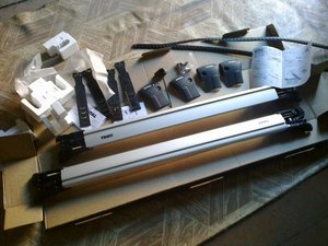

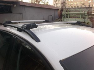

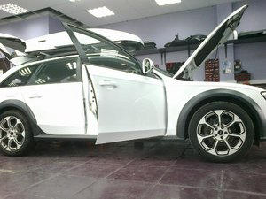

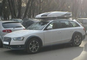

    сначала был такой набор:
    THULE RAPID SYSTEM 757 + Thule WingBar
    и Thule Motion 800 Limited Edition White
    сейчас:
    Thule WingBar Edge 9585
    THULE Excellence XT White
    все зависит от вашего бюджета и что хотите от багажника и бокса :nod:

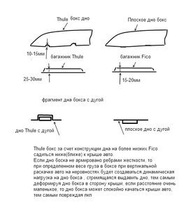

    дело не в том что грузить ...
    дело в том что бокс с обычным пластиковым дном, коих большинство, без усиленного каркакаса, как например на Динамике или ХТ у Туле , имеет свойство при динамической нагрузке играть вверх-вниз - эффект раскачивания , когда машина раскачивается, в унисон начинает
    достаточно уже около 30кг положить туда будет такой эффект
    фико самые низкие дуги из всех такого вида , Туле такого плана на 1...2 см выше
    ЗЫ: для фико надо выбираться бокс с прямым дном , но у него аэродинамика будет хуже , у Туле ступенчатое дно с пазами под дуги , аэродинамика самого бокса лучше, но если это не линейка динамик или хт , то дно будет скорей всего цеплять крышу при раскачках нна кочках
    ЗЫЫ: _________ - плоское дно
    __-___-___ - дно у Туле или др. производителей

    кстати еще по поводу нормального бокса...
    может не очень внимательно прочитали:
    у туле есть похожий аэродинамический багажник как у фико , который не выпирает за рейлинги, низкий и типо супер динамичный , только повторюсь у туле он на пру см выше , потому что при проектировании багажника туле ориентировались на опыт использования их боксов на багажниках фико и их аналогах, которые очень близко к рыше были , а так как боксы туле имеют в конструкции дна пазы под дуги, чтобы они прятались как бы в дно бокса, и тем самым улучшалась аэродинамика всей конструкции в целом, исключая остаточную ступеньку , образуемую тандемом прямое дно и поперечина, см. примерное изображение на рисунке
    ЗЫ: надеюсь предельно разжевал? =)
    и нормальный или ненормальный бокс - понятие это тут вообще не уместо
