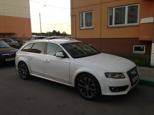

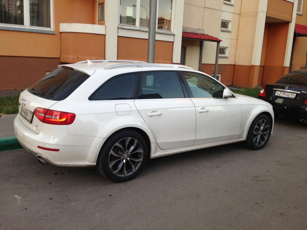

    как и обещал)))вот что получилось.Жалею, что 19 не взял

    хорошо смотрится :thumbup:

    Согласен, для данного дизайна дисков, размер нужен больше, но ездить на 18 комфортнее и надежнее.

    Красиво смотрятся. Они вроде от А6 на них с таким рисункам ставят.
    Я пока на пропелергые смотрю, б/у относительно дешевле чем 10 спицевые и главное мыть легче когда меньше спиц.:thumbup:

    Симпотично:thumbup: Это таки с проставками?
