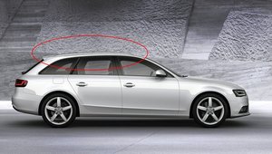

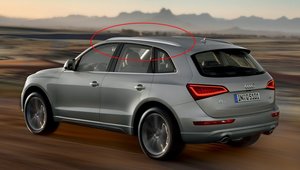

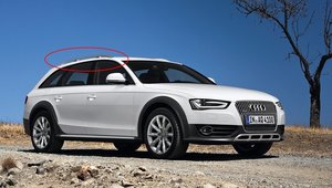

    1) поперечины подойдут, т.к. ширина крыши у ку5 такая же или даже больше четверки
    2) упоры не подойдут, потому что у ку5 и простово аванта рейлинги, те что вдоль крыши - интегрированы в крышу , у мелкороуда рейлинги классические , на картинках все видно ... упоры у ку 5 и аванта - как бы зажимного характера , мелкому нужны - так сказать обмотного типа, вокруг рейлинга ...
    ЗЫ: если цена слишком вкусная , можно взять и попробовать нацепить и попробовать подергать , ибо фаски по рейлингам похожи ... может и будет держаться ... но имхо врятли)
