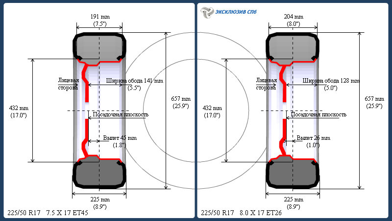

    Пользуясь случаем, раз зашел разговор про диски, спрошу :
    От «просто А4» остались зимние колеса в сборе 7.5х17 ЕТ45. На А4 Олроад идут 8х17 ЕТ26.
    По калькулятору ширина обода у Олроада на 13 мм (0.5'') короче.
    Это значит, что колеса от просто А4 будут спрятаны глубже в арки Олроада?

    Из за вылета? 3 мм не решают, а ширина больше, мне кажется наоборот будет. Или я не прав?

    нормально, выйдут больше наружу чем родные олроуда
    внутри не будут , ширина на 12мм больше а вылет всего на 3 мм меньше
    вот тут утонут диски, причем хорошо утонут, можно на ниву глянуть на тонких колесах)) 1.5 см почти внутрь, это - Море
    на а5 на 19 дисках 255 ширина идет
    245 на 8.5 садится как к себе домой
    про диск выше написал
    не все гоняют на оригинале =)

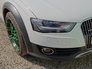

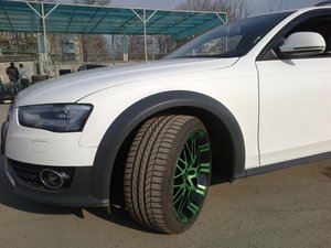

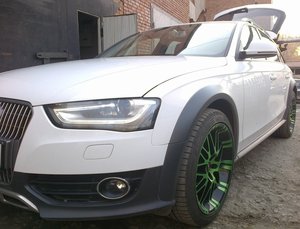

    Бонус:
    размер диска: 9.5х19 et+30
    шины: 255/40 ... хотя мне кажется надо 265 ширину ставить
    запас внутри более 12мм , что достаточно , назад можно проставки даже поставить 3-5мм , чтобы немного из арок колеса вытянуть , типо красивее должно быть)
    так что не все на стандарте ездят)
