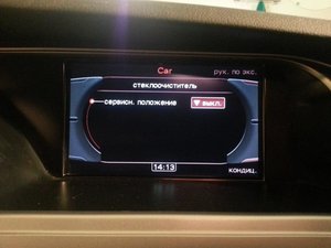

    форумчане, подскажите как щётки стеклоочистителя в сервисное положение поставить, не выходя из машины что нажать нужно?! или просто на лобовом оставить, как не знаю:help: (где-то была инфо...пропустил:chainik:)
    П/с повалил снег...стали сцуко примерзать, нихерашеньки не видно, гнуть рукой страшно...сломаю.:help:

    у меня так машину глушишь. рычажок стеклоочистителя нажать вниз. и они встанут.

    Как заглушили машину дёрните щётки на очистку они подимуся и встанут.

    Пробовал...не помогает. И вниз и вверх и удерживал, не х...шеньки:(

    Рычажок вниз на аллроде не работает. Только через меню. Маразм.

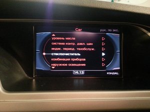

    можно поподробнее...с илюстрациями:hi: реально не в курсе, знаю как диоды через меню отключать, а щётки нет...:help: вниз то работает, но только на заведенной.

    меню на англ.. но это не беда:)

    Меню CAR. А можно просто грубой силой - не сломаются, прокатит, я всегда так делаю:)

    Уменя такого меню например нет. Вы наверно сами всё так включили.
    Уменя там колёса, масло и ещё, чтото.
