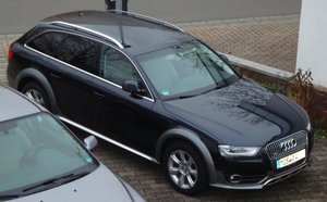

    Вот моя машинка. Откатал неделю уже, из минуса только больше расход соляры 7,5л против 6,5л у MAZDA6. Но там и лошадей поменьше 136 против 177 у Ауди и само собой полный привод.
    А так машина хорошая. Сразу пришлось заехать в сервис левая фара светила сильно в лево и слепила встечных, по началу (парпу дней) включил фары для левостороннего движения. Да и при дожде один парковочный датчик глючил, сейчас вроде всё нормально.
    Пробег на сегодня 9 200 км(брал 7 900км).
