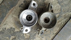

    Скучно:D

  2. quattrosens
    quattrosens Старожил
    21 сен 2010
    17.156
    Франция
    Я бы дырку рассверлил для штока и забил бы на VAG
  3. sergey_f
    sergey_f Старожил
