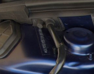

    #4445 sosed163, 25 апр 2019
    Где искать Вин и номер движка
    относительно фото ниже !?
  6. Stirlitz
    Stirlitz Живу я здесь
    3 июл 2013
    2.679
    Германия
    A4allroadTDI_177PS
    VIN находится с права (на картинке слева) возле крыла , рядом с резиновой заглушкой. Её видно нам фото. А вот с номером мотора хуже. Его плохо видно. У меня дизельный поэтому у нас может и разное расположение. Надо у Эльзы спросить.

  8. sosed163
    sosed163 Новичок
    21 мар 2019
    18
    Самарская обл.
    Рядом с резиновой заглушкой только табличка с VIN

    A5 Sportback B8 FL 2.0 quattro
    Вот VIN:
    sosed163 нравится это.
