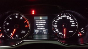

    Добрый день. Перестал работать датчик уровня топлива. Хотя пол бака, но стоит стрелка на 0 и выдает надпись. 20190201_151124.jpg с чего начинать искать причину. Посоветуйте делитанту.
  9. Stirlitz
    Stirlitz Живу я здесь
    3 июл 2013
    2.679
    Германия
    A4allroadTDI_177PS
    А когда полный бак, что показывает ?
    Наверно первое проверить шнурком , может тогда что-то понятно будет.

    Покачал машину, взболтал бензин. Все пришло а норму. Машина долго стояла без движения, вот наверное и закис датчик.
