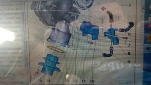

    Сегодня наконец съездил на диагностику и вот ее результаты.Не работает турбина!Да да,совсем не работает и,похоже,все эти годы на машине ездили с атмосферным двигателем.Начали смотреть,шток даже не колышется,приговорили клапан 06F 906 283 F ограничения наддува,он отвечает за создание вакуума для открытия заслонки турбины.Заказал я его,а вопросов осталось много.Если 5 лет механизм турбины не открывался (если так можно выразиться),то ведь там все прикипело и закоксовалось.И даже при рабочем клапане силы вакуума может не хватить сдвинуть шток...что тогда делать.А еще может ли на клапан совсем не приходить сигнал с БУ?Ну типа БУ косячный.

    давно на бензиновых моторах вастгейт вакуумом открывается?! :facepalm:

    это слова диагноста,я конструкцию турбины знаю только в общих чертах.а как на самом деле обстоит дело?
    на картинке мой нерабочий клапан 8
  20. Garage.Inc
    19 дек 2006
    17.632
    Литва
    cannondale sl2
    даже по картинке видно, что вход n75 подключен на выход нагнетателя)
    не вижу проблем заменить клапан. скорее всего, байпас (№10) также просится в мусорный бак.
