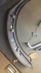

    Всем привет, подскажите пожалуйста есть ли подобная штука для обвеса поастикого (темно серый, тот что на белом кузове) просто красить весь - это целая песня, а так подкрасил и все ок. Или кто знает номер краски?
    И вообще кто красил его? Как отдираются расширители? Нормально? Не деформируются? Обратно потом реально так же приклеить?

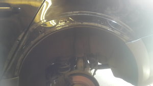

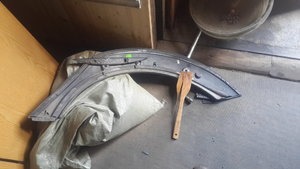

    Отодрал таки обвес задних арок...ничо сложного...снять колесо, снять обшивку-там три самореза звездочки...далее отдираем обвес...пробовал капроновой нитью- рвется...взял обычную деревянную лопатку и аккуратно за один край поднимая и подрезая скотч лопаткой все и отодрал...тяжелее счищать скотч... бензин, тряпка, лопатка и терпение....удачи)
