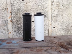

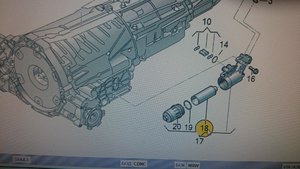

    G052529A2=заправ. V-7л.
    свечи если ген 2 -211л.с то 06H905621-BERU... 06H905601A -NGK
    фильтр бы для коробки поменять если стоит.№0B5325330A
    вот фильтр после пробега 60т.
