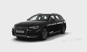

    Вот и германский конфигуратор настроили.
    Будет ли у нас?
