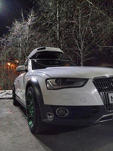

    для информации, вдруг кому понадобится, как стоят колеса на мелком в следующем сетапе: :shuffle:
    диски в круг 9.5jх19 еt+30 , резина 245/45 NokR2
    проставки: спереди 6мм , сзади 16мм
    итого имеем эквивалент:
    спереди - 9.5jх19 еt+24
    сзади - 9.5jх19 еt+14
    ЗЫ: на лето лежат бомбы с параметрами:
    10,5jхR20 в круг
    Перед: et+25 с опцией "Большой суппорт"
    Зад: et+30 с опцией "Большая полка"
    резина 275/35
    По весне посмотрим что получится :rollingeyes:

    Ushl, где взять такие наклейки как у тебя на машине?) тематика интересная)

    а на липучке не думал погонять? )
