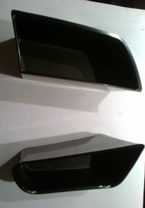

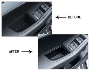

    никому не надо фетиш в двери ? :shuffle:

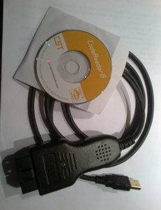

    ... и это еще
    ЗЫ сорри за кучу сообщений , я бы правку сделал, если б мог :dash:
