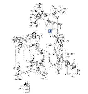

    лови, у меня не стучит а бьет. немного, плюс левое колесо шатается.
    Диагноз -прямые рычаги.

    Спасибо, но это немного не то.
    Нужна не сама подвеска, а рулевые наконечники, тяги и рейка - т.е. скорее рулевое.
