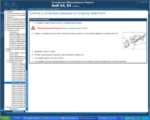

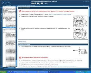

    вот что глаголит мануал
      215,3 КБ
      338
      159,8 КБ
      205

    А где он стоит то хоть посмтреть на него может почистеть. Он срабатывал у меня раза 4 за три месяца.
