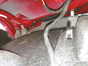

    Здравствуйте! Нужна помощь знающих людей. Не получается снять обшивку двери багажника. Откручены все саморезы, отцеплены все клипсы. Обшивка держится на углах возле стекла. Ельза рекомендует потянуть обшивку специнструментом, но она держится крепко, не хотелось бы ее сломать.

    Не все.. ещё 4 остались... Действительно, без подходящего инструмента есть риск сломать держатель клипсы в обшивке.

    Что по-подробнее?.. советую купить оригинальный клипсосниматель!)))
    Такие же клипсы, как и снизу.. Сам и думай, что под них подсунуть из подручного. Я длинный гвоздодёр пихал, и один хер сломал один или два держателя. Потом починил - заклеил эпоксидкой. Проблема в двух направляйках по углам. Из-за них клипсы не раскачать, а только тянуть.

    на фотке 4 клипсы отцеплены с левой стороны, так же с правой. Где еще 4? Вся обшивка держится на углах. Привод замка уже поменял, можно было бы закрывать, но обшивка посунулась вниз на сантиметр и клипсы возле окна в свое место не попадают. Есть ли смысл снимать обшивку полностью или пытаться ставить, как есть? Есть ли фотка снятой обшивки где клипсы на углах?

    Я давно разбирал, поэтому фото мне непонятна. Я не помню сколько там клипс всего, но точно помню, что в верхней части их четыре. Две по углам и две на небольшом расстоянии от них (10-15 см) к середине.
    Если ты их вытащил, то пробуй тянуть уже вниз параллельно багажнику, так как там есть ещё зацепление с обшивкой окна.
