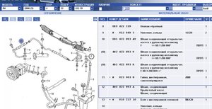

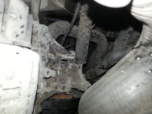

    Друзья, получилась такая проблема, прорвало шланг ГУР, течет масло. Подливаю пока, но это не наш метод!
    Залез в ETKA, по схеме два шланга №10 и №12:
    под капотом другая картина, один шланг, брошенный напрямую, никак не закреплен и собственно из-за этого протерся:
    Помогите разобраться, что мне нужно для замены?

    Возможно у тебя лопнул напорный шланг оригинальный номер 8D1 422 893 AL

    Ну то, что напорный лопнул это факт, почему ETKA выдает совсем другой вариант, вот что непонятно...
    За номерок спасибо!
