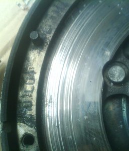

    Комплект сцепления с маховиком - 30000р с работой. За что спасибо 202. Сцепа менялась у него в сервисе. Ковырялись весь день за вполне разумные деньги. (Сцепа неделю назад кончилась, маховик имел значительную выработку с бороздками, да и демпфер ослаб).

    Это как вы так умудрились за 85 тыс убить сцепу??? Кто-то из вас жег :nod:
    Даже я менял сцепу в ~125 пробега:shock:
  12. WiNNER-S
    WiNNER-S Старожил
    4 апр 2006
    11.776
    8E-1,8TQ AVJ/0A3
    Ну точно не я :bt:
    Маховик вероятно был подпален до меня. Сцепа когда год назад покупал машину уже брала сверху, ну и я недавно чуть-чуть поотжигал по снегу с отключенной ESP, чем её и добил до кондиции :).

    20000 двумассовый маховик, 4700 сцепа. 5000 работа.
    Кстати, я въехал почему горит сцепа именно со стороны маховика. Та часть маховика, что болтается на демпфере и прижимается к диску достаточно тонкая, её толщина миллиметров 8-10, соответственно при отжиге калится сильнее чем в монолитном.
    Отсюда корзина в идеале, а маховик весь в бороздах. Может и можно было бы поставить новый диск с корзиной и ещё поездить, но чтобы быть спокойным решил поменять.
    А вообще эта конструкция убогая с рождения :icon_suicide:. Для гонщиков однозначно надо ставить одномассовый.

    Маховик LUK, сцепа SACHS. Всё брал в Авто-Z, поскольку 4 января мало кто работал. Через exist вышло бы чуть дешевле, и под заказ. А тут после разборки выяснилось что маховик угондошен...
    Теперь КАТ доходит под замену на пламегас. Противодавление повышенное.
