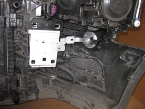

    Вот фото подиумов под форсунки
    Срезаем пайку и заглушка превращается в крышечку омывателя фар со всеми креплениями на форсунку
    Фото заглушки внутри

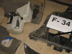

    В машине с омывателем фар используются 2 мотора.
    первый для очистки стекла.
    второй под фары.

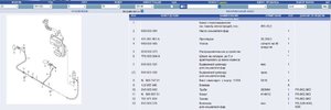

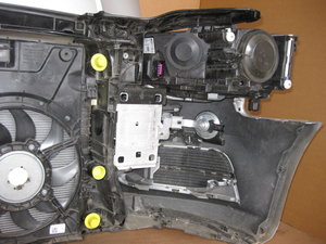

    Про бампер ничего сказать не могу, у меня в бампере уже были установлены датчики Park Pilot + Front Assist. С завода все площадки под датчики идут запаянные на бампере, а если вы ставите отдельно площадки под датчики, то они клеятся на двойной скотч.
    У меня есть пара фоток, может вам поможет. Здесь для примера датчики Park Pilot.
    На одном бампере они есть, на другом нет.
