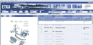

    Разница в бамперах на пальцах:
    1. Нет парктроника
    2. Нет омывателя
    3. Есть парктроник
    4. Есть омыватель
    5. Есть парковочный ассистент
    Соответственно комбинации могут меняться, по рисунку видно(ну почти), что всего 6 вариантов бамперов. Так что о "тупо заглушках" не может быть и речи.
      76,8 КБ
      271
      41,5 КБ
      160

    И? Фирма Hofele ставит с завода такие вещи?:)))))))
    Я ж с етки принты выложил - имхо более чем разъясняет ситуацию. Есть омыватель - есть дырки, нет омывателя - нет дырки)

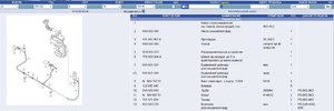

    схема омывателя фар
    http://vin-online.ru/etka.php?vag=AU&rgn=RDW&mod=A3&year=2014&kat=745&gr=95530
    стоимость
    1 - Бачок стеклоомывателя - 2200 р.
    2 - Насос омывателя фар - 1988 р.
    3 - Прокладка - 60 р.
    4 - Уголок - 295 р.
    5 - Распределительное устройство -279
    6 - Шланг на катушке, до 5 м. адаптировать ср-вами сервиса - 2187 р.
    7 л. - Выдвижной цилиндр для омывателя фар - 2264 р.
    7 п. - Выдвижной цилиндр для омывателя фар - 2264 р.
    8 - Винт самонарез. с внутр. TORX - 4 шт. - 36 р.
    9 - Клемма - 20 р.
    10 - Труба - 500 р.
    11 - Хомут - 2 шт. - 50 р.
    12 - Зажим - 2шт. - 120 р.
    ИТОГО: 12 263р. это без замены бампера.
    бампер
    http://vin-online.ru/etka.php?vag=AU&rgn=RDW&mod=A3&year=2014&kat=745&gr=80715
      40,6 КБ
      197

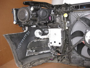

    Вот фото которое обещал [​IMG]
    Под заглушку можно банковскую карточку вставить, так что это не просто выдавлено по контуру аля рисунок.

    a3
    А можете сделать такую фотку? меня интересуют площадки под омыватель.

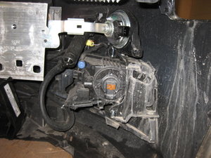

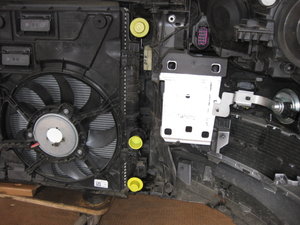

      173 КБ
      212
      194,4 КБ
      214
      196,7 КБ
      199

    #35 Vtor, 21 май 2014
    Нет вырезать не получилось, это не реально. Получается хрень. Лучше отказаться от омывателя совсем, чем портить этетику.
    Замена бампера не бюджетно. Толку от омывателя не много ИМХО.
    зы. По фотам выше вижу что на 8V форсунки снова на бампер прикрепляются.
    Night Racer я верно понимаю что бампер вырезан и заглушкой закрыт ? Если так, то вероятно ВАГ дает хорошую возможность по установке омывателя вместо этих заглушек - и бампер не нужно резать.
